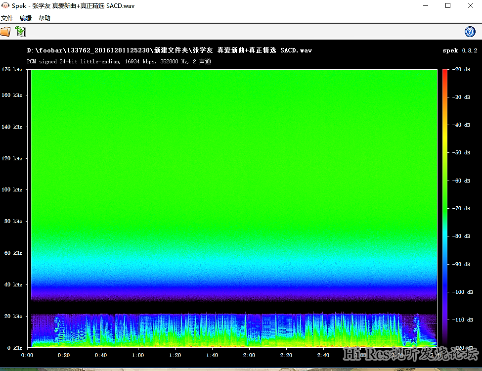

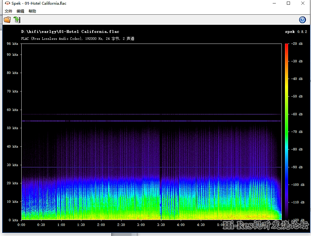

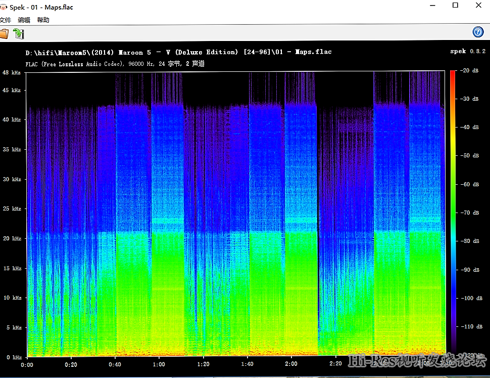

    之前在某度贴吧(http://tieba.baidu.com/p/5061994748)上面看到说是很多网上传的流行音乐的DSD资源是切割过的,将20khz左右以上的频率切割掉(人耳基本上听不到这个频率以上的声音了),其实真正的DSD是未切割过的。想问这二者,在音质上的区别是什么?还有这种切割过的DSD和没切割过的FLAC等无损哪个好?
    附上图:本坛找的hotal california和 Maroom5资源  以及隔壁坦找的张学友的资源
    可以看到学友的20KHZ到30KHZ之间被切掉了,上面部分都是自动填充的·····
